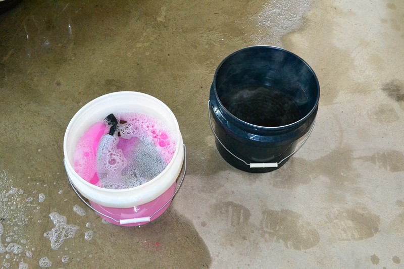

| Sujet: Re: Tutoriel carrosserie 26/9/2012, 22:59 | |
| Le 1er lavage se fera avec soit : - Du produit vaisselle + la technique des 2 seaux, si vous n'avez rien d'autres. Un shampoing hard : - Chemical guys - strong wash - Insta finish - Bug away - Alchimy 7 - M7 ou EM7 Lavage avant rénoveVoici ce que moi j'utilise quand je me lance dans une rénovation auto 2 seaux "1 avec grille" 2 gants de lavages Shampoing hard Aprés ce lavage, vous verrez l'eau stagner sur votre auto, comme ceci Pour le séchage une waffle weave dri u kwik, une Alchimy 7 - maxi séchage ou Chemical guys | |
