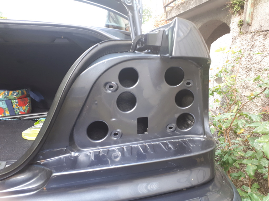

  En attendant aujourd'hui nettoyage en profondeur des ouvrants.
Entre sable et pollens, les joies du stationnement en plein air !
... La 735iA du Gib... - Page 23 20210717
  Heure tardive, j'ai commencé par L'AR...
... La 735iA du Gib... - Page 23 20210718
  Un peu de Frameto sur de petits points de rouille sous le vérin...
... La 735iA du Gib... - Page 23 20210719
  Tant que l'on y est...
... La 735iA du Gib... - Page 23 20210720
... La 735iA du Gib... - Page 23 20210721
... La 735iA du Gib... - Page 23 20210722
... La 735iA du Gib... - Page 23 20210723
  Le démontage des optiques était nécessaire. Mais si c'était la crasse depuis vingt-cinq ans cela prouve que c'est bien ajusté. Une seule ampoule un peu noircie, toutes les mêmes (Philips), apparemment d'origine !!!
Avec un coup de spray-silicone sur tous les joints et remontage.
Demain, si pas de pluie, au tour de la baie avant plus vite fait !
