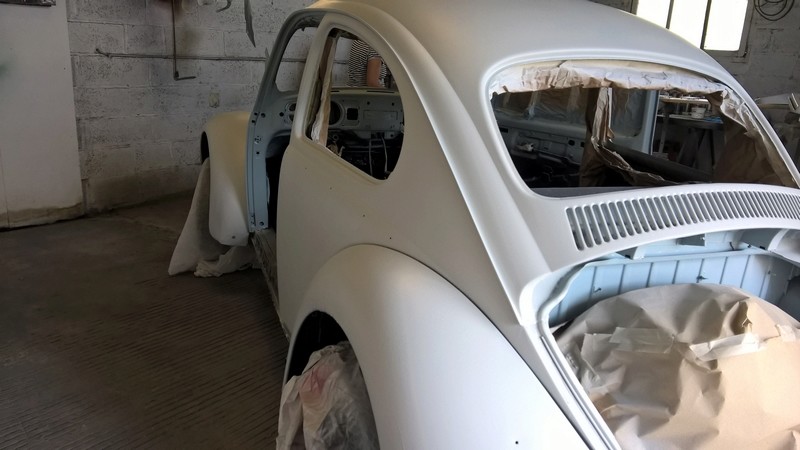

| Coucou Jean-Luc Elle a de la chance la cox Merci pour ces photos et bon week-end à toi l'ami | |

| Super la Cox, Jean-Luc !... Bon courage !...

| Merci , j'ouvrirais un post si vous le voulez sur la cox .
